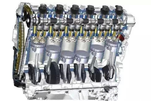

三、L型发动机
  又称“直列”(LineEngine)发动机,是指汽缸是按直线排列的,它所有的汽缸均按同一角度肩并肩排成一个平面。“直列”一般用L代表,后面加上汽缸数就是发动机代号,现代汽车上主要有L3、L4、L5、L6型发动机。
  优点:稳定,成本低,结构简单,运转平衡性好,体积小稳定性高,低速扭矩特性好,燃料消耗少,尺寸紧凑,应用比较广泛。
  缺点:当排气量和汽缸数增加时,发动机的长度将大大增加。
  直列4缸发动机,一般广泛运用于2.2升排量以下的发动机中。
  直列6缸发动机,目前的佼佼者就是著名的BMW,BMW直列6缸发动机凝聚了当今量产发动机的顶尖技术,堪称直列6缸的巅峰之作。
